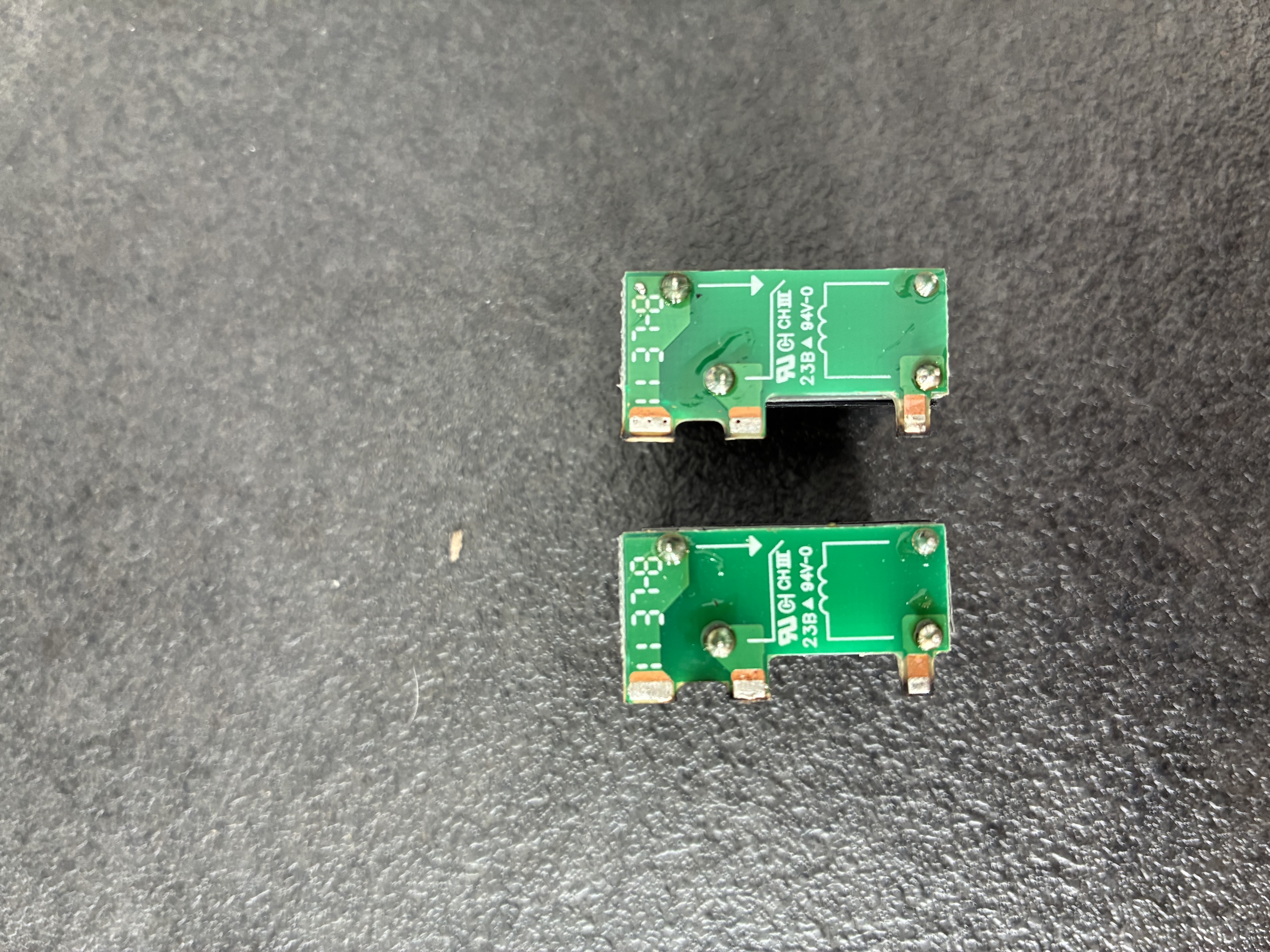

Seit etlicher Zeit tut er nicht mehr und das Problem sind 2 kleine Bauteile - wohl Relais.
Beide ausgelötet brauche ich nun Ersatz. Ich weiß aber nicht ganz genau was das für Relais sind und die Bestellung ist schwierig somit.
Wer kann mir da helfen?
Hier die Bilder:
Lieben Dank schon mal vorab!!
Peter
Hi Peter,
das sind LKQ1AF-5V-TV8 Relais (Hersteller Matsushita/Panasonic, 5 V Spule, 8 A 250 V~ TV-8 Rating)
Sind aber leider abgekündigt und werden nicht mehr hergestellt.
Du findest aber hier z.B. noch NOS Bestände bei EBAY: https://www.ebay.de/itm/317169939174?srsltid=AfmBOoo3P1T0-mkvfdMeyoh3GhkA8tiQpkIXFFSvOm_w5VnED-s-Cccs#:~:text=EUR%2016%2C30
Du musst dann nur noch bei den defekten Relais die "Adapterplatine" ablöten und die neuen dann dort einlöten, dann sollte dein TV wieder laufen 😉 .
